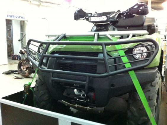

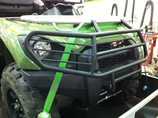

Вот наконец пришел мой бампер, зацените)))
Может кто-то посоветует еще круче вариант, рассмотрим, для друзей)))
Бампер на Kawasaki Brute Forse 750 2012

бампер - это не просто внешний тюнинг.. это очень важная часть утилитарного квадроцикла, особенно для трофи..
Виталий, без обид.. как по мне дык твой бампер полное фуфло!..
это не силовой бампер.. им можно только кустики нагибать, да и то стремно.. такое же крепление бампера реализовано на CF MOTO X5.. при фронтальном ударе такой бампер обязательно деформируется в верхней части, где он закреплен к переднему багажнику.. соответственно деформируется багажник и потянет за собой пластик капота.. проверено неоднократно.. а теперь считай ущерб и время ремонта.. вообще не понятно, что защищает этот бампер.. он расположен очень высоко.. основную нагрузку при нагибании кустов и небольших деревьев возмет на себя штатный пластик расположенный под этим бамперов.. как раз на месте этого пластика и должен быть расположен нормальный, функциональный бампер.. а еще он увеличил передний свес, что можно было бы легко избежать при другом конструктиве бампера..
короче одни жирные минуса и ни одного плюса!..
интересно, сколько стоит такая железяка?.. знаю, как минимум 3 места, где могут сделать толковые бамперы - ORM studio, X-rhino, Hard Wheels.. НЕ РЕКЛАМА..
P.S. так крепить квадрик на прицепе весьма не рекомендуется..

ozzi писал(а): это не силовой бампер..
+1!
Такие вещи для того, чтоб унять желание прикрутить что-то к своему любимцу. И стоит эта хрень как половина нормального силовика (за исключением дюрали и титана).

Долго думал чего на бампере не хватает...
ДА! А где сетка-рабица?

У меня вопросы - силовой бампер при ударе, если сам не деформируется, то не угробит крепления к раме или саму раму не погнет?
Re: Бампер на Kawasaki Brute Forse 750 2012
Вот поэтому я считаю что лучше погнуть бампер чем раму... Поэтому бампер или его крепление должно быть мягче чем рама.

Спасибо за коменты)))
Вы меня теперь озадачили......
Что делать, где нормальный бампер взять, может кто-то что-то предложит?????

А чем тебе твой не нравится? Во-первых у тебя стоит родной бампер, прочность которого рассчитывали не дураки и самоделкины. Поверх родного ещё и "декоративный", который тоже чем-то поможет при ударе. А ставить пуленепробиваемую рельсу вместо этого чревато при хорошем ударе( погнешь раму). Испробовал на себе. На фесте на скорости около 45 км отвлекся( хотел приклеить отходившую наклейку) и въехал в жопу остановшемуся ""ланосу" (он ехал передо мной и остановился на дороге, выбирая в какой лагерь ему ехать). Мне помяло бампер, треснула обшивка над фарой, а ланосу отстегнул за замену бампера, крышки багажника, ну и думаю усилитель бампера тоже. Мой бампер рихтовки не подлежит. А был бы силовой, нарушил бы геометрию рамы ( возможно).
RAY, позволю себе с тобой не согласиться.. силовой бампер устанавливается не для защиты квадроцикла при сильном лобовом ударе, а для "лесоповала".. такой бампер нужно делать с "правильным" креплением.. при сильном ударе должны гнуться элементы крепления или должны срезаться болты элементов крепления.. в таком варианте рама не подвергается деформации.. но сдуру конечно можно и йух сломать!..RAY писал(а):А чем тебе твой не нравится? Во-первых у тебя стоит родной бампер, прочность которого рассчитывали не дураки и самоделкины. Поверх родного ещё и "декоративный", который тоже чем-то поможет при ударе. А ставить пуленепробиваемую рельсу вместо этого чревато при хорошем ударе( погнешь раму). Испробовал на себе. На фесте на скорости около 45 км отвлекся( хотел приклеить отходившую наклейку) и въехал в жопу остановшемуся ""ланосу" (он ехал передо мной и остановился на дороге, выбирая в какой лагерь ему ехать). Мне помяло бампер, треснула обшивка над фарой, а ланосу отстегнул за замену бампера, крышки багажника, ну и думаю усилитель бампера тоже. Мой бампер рихтовки не подлежит. А был бы силовой, нарушил бы геометрию рамы ( возможно).
