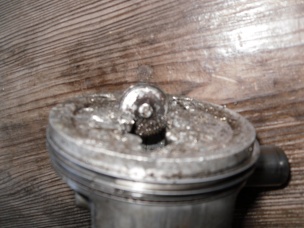

Вот что произошло у меня с Кавой на пакатухе "Все кто переживет апокалипсис"
Квадр не смог пережить. В итоге в движке поменяли все кроме корпуса.
Причина?
Вариантов несколько:
1. На шестеренке стартера отломалось паку зубьем( может быть и давно), и зуб попал в цепь масленого насоса и последовательно всё размолотилось.
2. Заклинил редукционный клапан и масленый насос разорвало, после размолотило всё остальное.
3. Просто заклинил и после разорвался масленый насос.

RAY писал(а):[ATTACH=CONFIG]802[/ATTACH][ATTACH=CONFIG]803[/ATTACH][ATTACH=CONFIG]804[/ATTACH]
Причина?
Думается мне, тут другая причина. Дима наверное уровень маслеца упал или был в не достатке, гидро-натяжитель ослаб, и цепочка перескочила. Поршень догнал клапан и сломал его нижнюю часть, которая и наделала делов.

Starpom писал(а):Думается мне, тут другая причина. Дима наверное уровень маслеца упал или был в не достатке, гидро-натяжитель ослаб, и цепочка перескочила. Поршень догнал клапан и сломал его нижнюю часть, которая и наделала делов.
Уровень масла проверял за 700 м до полного клина мотора( с начала был звук похожий на надрыв ремня и с ним квадр медленно но ехал).
Re: Вот как бывает
Скорее всего оборвало вначале один впускной клапан(потеря мощности.шум), смесь стала бедной-прогорел поршень, второй клапан развалило.Стучащий двигатель поработал немало....
